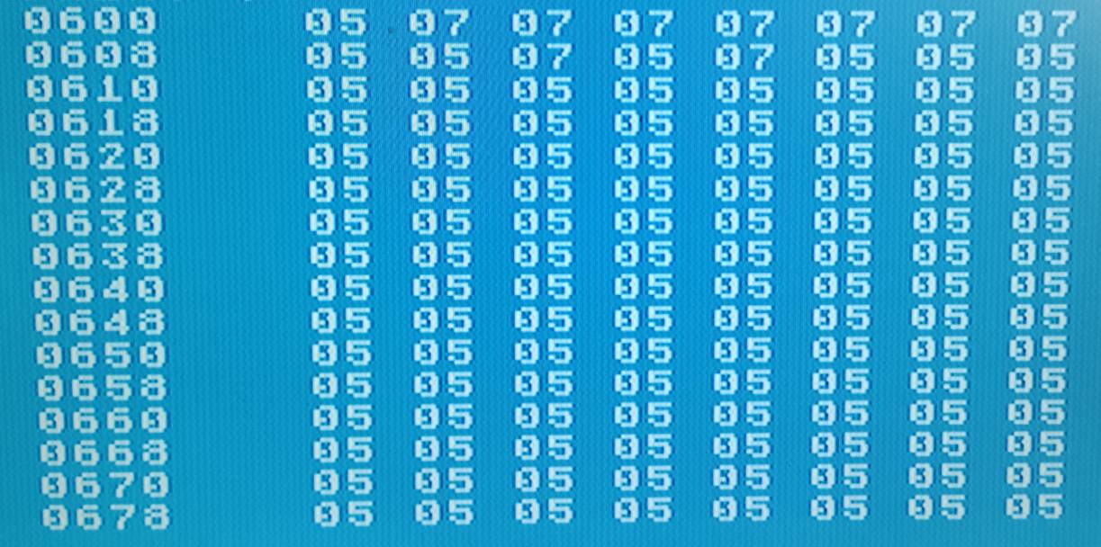

Meine Vermutung war ja, dass die Taster der Originalhardware einfach nachfedern/prellen. Und das ist auch so und ich konnte das so nachweisen:
Wieder ein Miniprogramm geschrieben:

Das Programm wartet auf das Drücken der Funktionstaste und speichert dann im Abstand von 15 Takzyklen die nächsten 255 Werte (Aufzeichnungszeit 2,165 ms) Und so sah das Ergebnis aus:
05 = SELECT gedrückt 07 = keine Taste gedrückt
Wie man schön sehen kann, folgt auf den ersten Tstendruck 7*15 Takte eine Leerphase, dann noch zwei kleine Nachschwinger, bevor sich der Tastendruck stabil verhält. In den meisten Programmen wird sich das nicht auswirken, denn das sind gerade mal 180 Taktzyklen oder nicht einmal ganz zwei Scan-Lines. Frägt man die Tasten also im VBI ab, gar kein Problem. Hat man ein längeres Programm, auch kein Problem. Je nachdem wie energisch man die Taste drückt, treten auch mal mehr, mal weniger Nachschwinger auf.
Bei mir wurde es nur blöde, da fast mein komplettes Programm in einem DLI und dem VBI abläuft. Meine Hauptschleife ist nur sehr klein und besteht eigentlich nur aus der Überwachung der Funktionstasten. Dadurch hat sich dann eben das Nachschwingen der Taste bemerkbar gemacht. Der Emulator hat dagegen ein sauberes Schaltverhalten und es treten auch bei meiner kurzen Hauptschleife keine Probleme auf.
Also: Problem erkannt - Problem gebannt.
